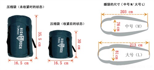

规格(内尺寸): 76cm*203cm (中号 M) 81cm*213cm (大号 L)
包装尺寸: 16.5cm*35.5cm(睡袋压缩袋直径*高度,收口后高30cm)

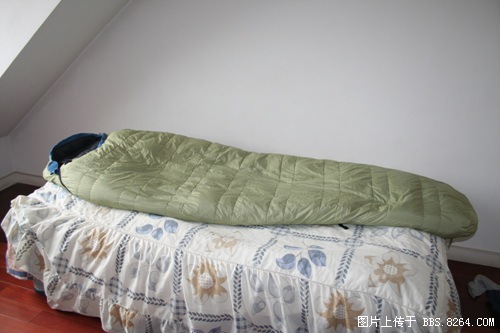

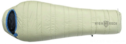

上几张外观照片。

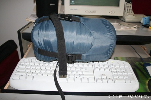

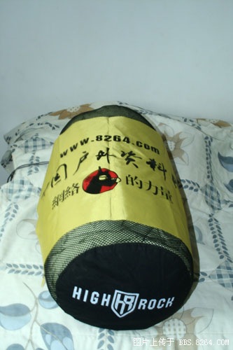

压缩状态的睡袋下确实很小巧,原配的压缩袋很好用

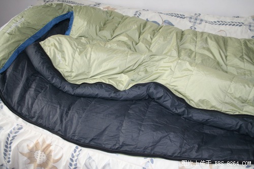

展开状态确实很蓬松,650的蓬松度应该能达到

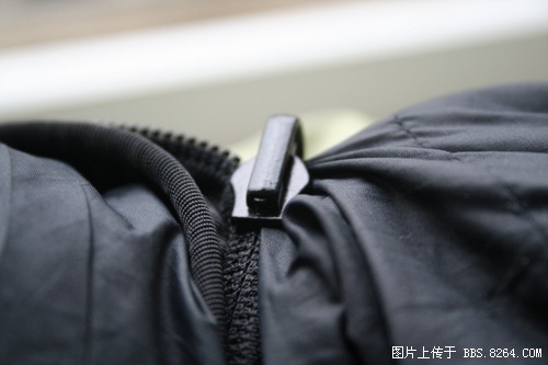

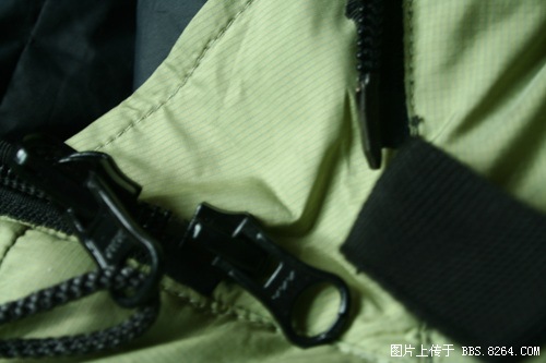

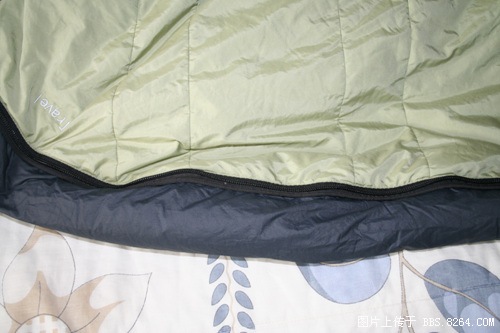

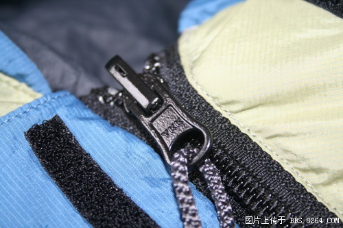

至于拉链的部分很多睡袋都有这样的通病,拉拉链的时候很容易把拉链以外靠近拉链部分的布料也拉进来。
即使是ykk拉链也一样啊!

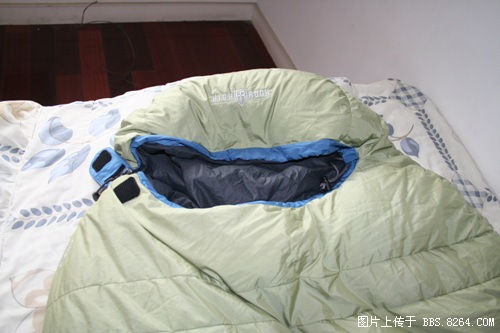

睡袋的头部,没有马鞍形风挡

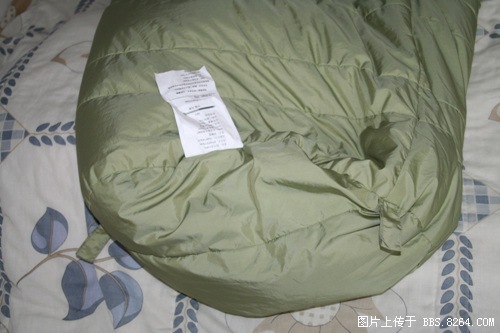

睡袋的足部。白色的是说明书,内容很详细

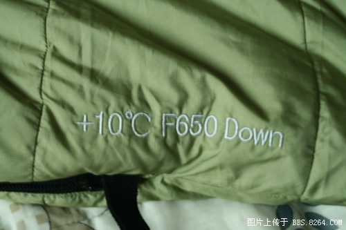

刺绣的温标

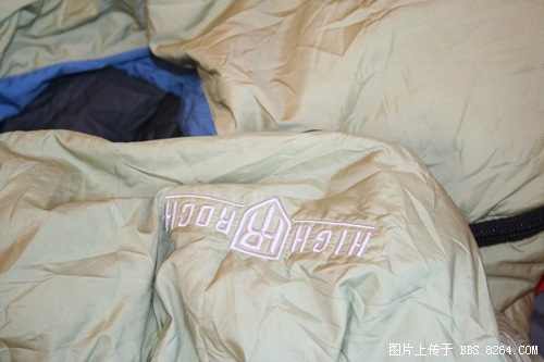

刺绣的logo,很细致
采用两个双向拉链

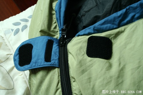

睡袋头部的尼龙搭扣

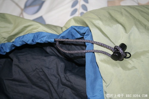

头部的收缩绳

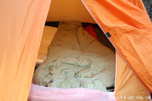

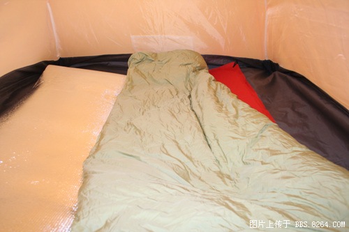

在帐篷里使用下面是魔方垫
  为了更好的了解睡袋性能,我来到野外进一步感受睡袋。今年五一我来到了河北省阜平百草坨。当地山上夜间气温大概在9度左右,无风。赤身钻进睡袋,起初感觉很热身上在出汗。随后拉开了侧面的拉链,在翻了无数个身后终于睡着了。半夜感到一丝凉意,拉上侧面拉链继续睡。一直睡到天亮,并未感觉寒冷。我在野外很不扛冻,稍稍感到冷就睡不着。由此看来天石的温标还是可以信赖的。

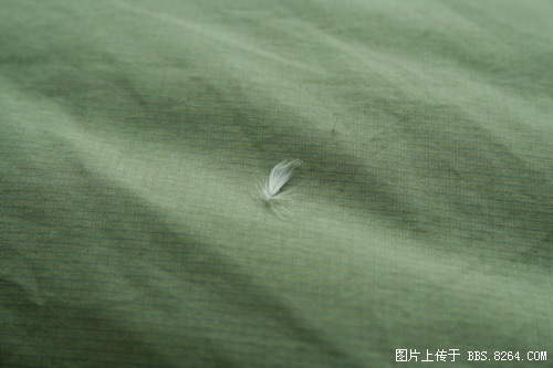

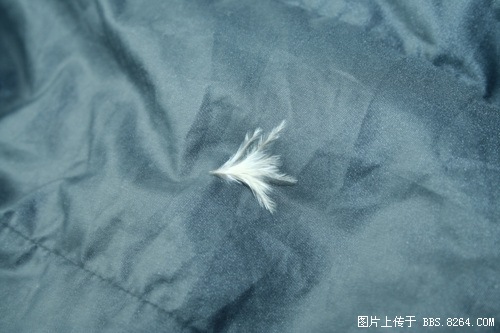

  睡袋漏绒是很正常的,当初买的时候有人说天石睡袋漏绒很厉害,早上起来象钻过鸡窝。我承认,我的睡袋也漏绒,但是数量很少,这是因为这款睡袋采用了隐形车线,能有效地控制羽绒从车线处内钻出。早晨起来睡袋中一般只有一两根羽绒。说天石的这款睡袋是鸡窝我认为不公正。
