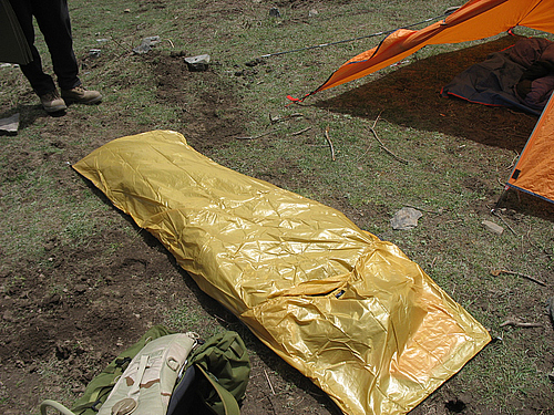

1 尺寸
展开后220*90

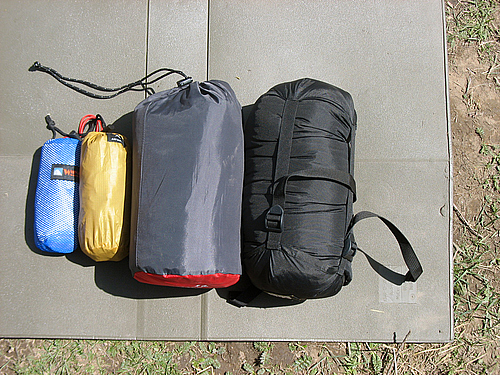

压缩性极好。一般情况下将其卷起后可以轻松放入附送的收纳袋中。长度与一本32开书相当,宽度则为其一半,直径与特百惠的杯口直径相当。(因折叠方式可能不同不写出具体测量尺寸)
2 面料
正如爱水电兄自己描述上片强力防泼水,下片完全防水。两片都柔软轻量且半透明。用来做bivy相当合适,可是美中不足的是没有弹性,这样比较难以适应多变的环境(比如在bivy里塞上个摄影包什么的)。
至于面料特点作为一个门外汉就用直观看法描述吧。
上片貌似经常看到的所谓的防撕裂、钻石、菱形、ripstop的东西。就是除了本来面料外还有像加强筋一样的方格,这里不同的是平时看到的有加强筋的织物都可以明显的感觉加强筋的凸起。但是bivy上可能是织法不同或者作过特殊处理因此很难靠手指的触觉感受加强筋。以前看过一篇文章提到加强筋从织物表面凸起当织物与其它东西摩擦总会有损坏的危险。个人认为这种光滑的表面可以有效的遏制加强筋首先被磨损的现象。
下片的材料就低调的多,感觉很一般就是特别轻。内侧有涂层。
不想上什么往上倒水的图,那和真实使用差距太大了。
3  其他
缝纫做工细密。
拉链是没有标志的双面拉链。
上片袋口有一根弹性一般的橡皮筋。
和水电自己的那个不同在上片的标志下有一个尼龙带环用来拉绳。
四角也有同样的尼龙带环。
内部没有固定睡袋的地方、没有内置小口袋。(说白了里面就一个光口袋)

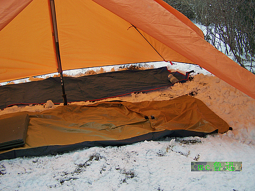

收到爱水电的BIVY以来使用了两次
第一次是在海拔2600处,夜间温度-5左右,大风
睡袋是出了名的达不到-7的REI SUB KILO,垫子是德军豆干式防潮垫
因为是第一次使用所以是在小金字塔里使用BIVY,一觉起来发现BIVY内壁稍稍潮湿,虽然没有可见的水珠但是触摸时可以明显的感觉到潮湿。
由于扎营时没留神让一小块雪钻进了BIVY晚上睡的并不是很好后腰冰凉被不平整的地面顶的很不舒服。
半夜老是因为闷而爬起来调整头部的拉绳。

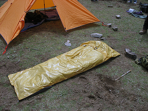

第二次在海拔3000左右,夜间温度0,阵风
睡袋同上次,垫子则换成了POE的自充垫

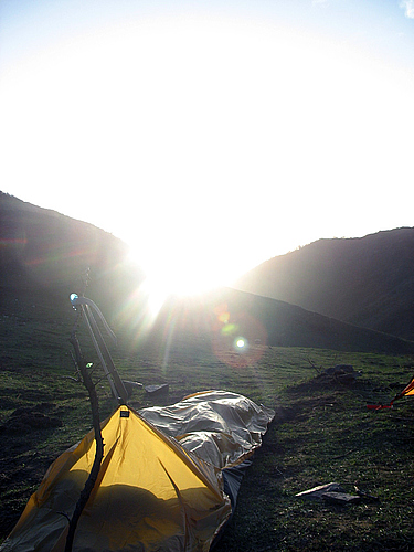

这次胆子变大并且吸取上次的教训把营地仔细平整并睡在了露天。在BIVY外面插了根木棍并用扎捆带拉出头顶空间。晚上刚好可以看着满天的星星入睡。
这夜睡的舒服多了,干燥温暖舒适。BIVY透气性非常好即使把头部关闭也不会觉得闷。晚上小风吹着只能感觉到风的压力却没有寒冷的感觉,一个字——爽。

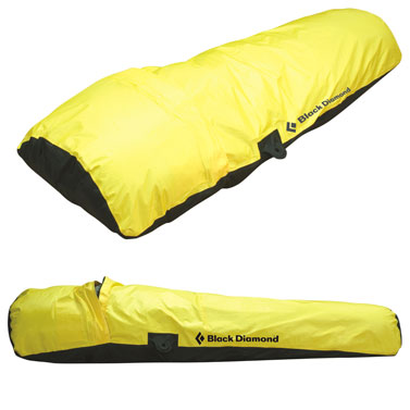

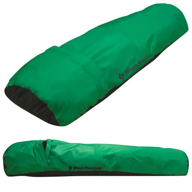

1剪裁上需要改进,比如头部,现在的设计比较适合朝脚部拉绳,朝头部拉绳时会有些困难。而且看了写BD的BIVY照片,发现头顶都加了一片面料来增加头部空间,希望以后的版本能够考虑改进。

上图啦
比较一下头部 爱水电的因为少了那块布空间小了许多
