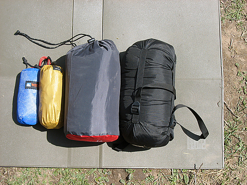

1 尺寸
展开后220*90
压缩性极好。一般情况下将其卷起后可以轻松放入附送的收纳袋中。长度与一本32开书相当,宽度则为其一半,直径与特百惠的杯口直径相当。(因折叠方式可能不同不写出具体测量尺寸)

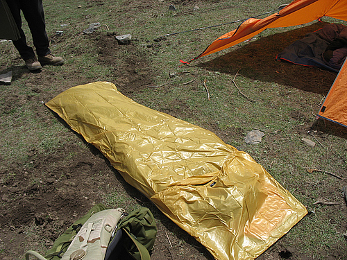

收到爱水电的BIVY以来使用了两次

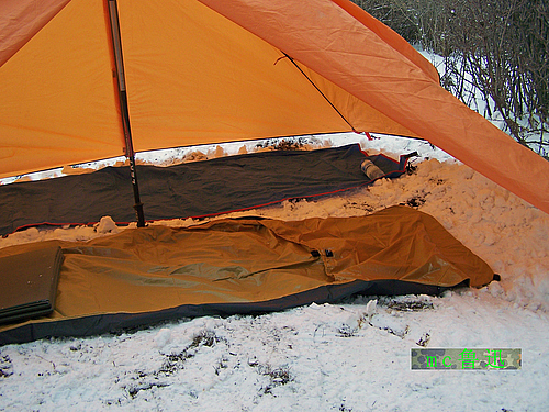

第一次是在海拔2600处,夜间温度-5左右,大风
睡袋是出了名的达不到-7的REI SUB KILO,垫子是德军豆干式防潮垫
因为是第一次使用所以是在小金字塔里使用BIVY,一觉起来发现BIVY内壁稍稍潮湿,虽然没有可见的水珠但是触摸时可以明显的感觉到潮湿。
由于扎营时没留神让一小块雪钻进了BIVY晚上睡的并不是很好后腰冰凉被不平整的地面顶的很不舒服。
半夜老是因为闷而爬起来调整头部的拉绳。

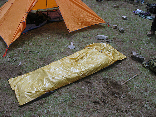

第二次在海拔3000左右,夜间温度0,阵风
睡袋同上次,垫子则换成了POE的自充垫

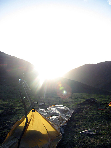

这次胆子变大并且吸取上次的教训把营地仔细平整并睡在了露天。在BIVY外面插了根木棍并用扎捆带拉出头顶空间。晚上刚好可以看着满天的星星入睡。
这夜睡的舒服多了,干燥温暖舒适。BIVY透气性非常好即使把头部关闭也不会觉得闷。晚上小风吹着只能感觉到风的压力却没有寒冷的感觉,一个字——爽。

上图啦!
比较一下头部 爱水电的因为少了那块布空间小了许多
