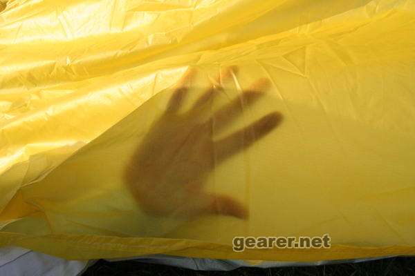

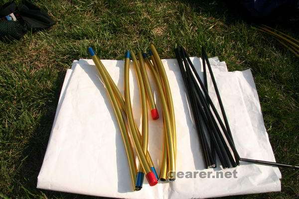

    帐篷材料第一眼看上去相当脆弱,貌似半透明的糖纸,摸上去滑溜溜的还哗啦哗啦直响, 30D 防撕裂涂硅尼龙,(其官方网站)”用作降落伞和热气球的材料“。由于是手工制作,有许多颜色可供选择,这款的颜色选择了金色。内帐尼龙具有铝涂层,可以反射内部热量,这也是为什么 Warmlite 要比其他帐篷 “warm” 的原因。帐杆使用的是 7178 T6 铝合金预成型帐杆,直径达到了 5/8 英寸,即 15.8mm,而且是….镀金的?! Faint …..。从下面的图片中,我们可以看到其帐杆和 BD Firstlight 帐篷所使用的 DAC 8.84 mm 帐杆的对比:粗就一个字啊。

    Warmlite 15.8mm 帐杆对比 DAC 8.84mm 帐杆(BD Firstlight)
半透明的外帐,使用 30D 涂硅尼龙

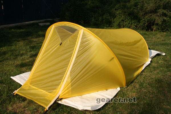

    隧道帐,一高一低的结构,长度达到 3.4m,最宽处为 1.5m,最高为 1.04m。可轻松容纳两人以及装备,必要时容纳 3 人也没有问题。(事实上,在本次实地测试中,我们三人一直在帐篷中涮肉)。

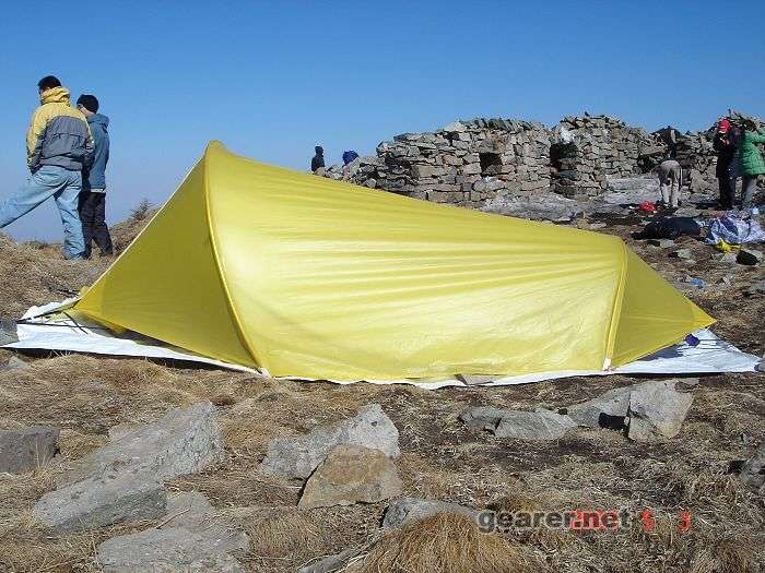

Warmlite 在中台

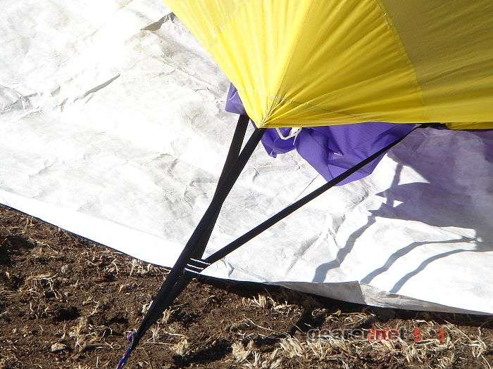

    搭建非常容易,帐篷的内外帐是缝合在一起的,只需要把一长一短两根帐杆一边组合一边穿入 pole sleeve 即可。实际搭建时间,一个人只需要几分钟即可搞定。该帐篷虽然不能自立,可是只需要 3 个地丁即可固定,而大部分自立帐篷都需要至少 4 个地丁,要稳固则需要 8 个甚至更多地丁,但是 Warmlite 只需要三个,如果需要拉上内部防风绳,则最多 5 个地丁足够。次日在中台搭建,更为快速,基本在 5 分钟以内即可完成。
头部只需要一个地丁就可以固定,只要把它栓结实了,后面很容易搭建。

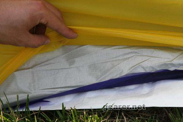

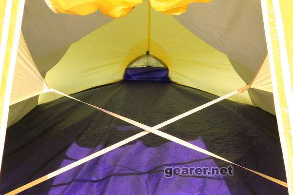

见下图:内帐,已经事先与外帐缝合在一起的内帐,具有铝涂层

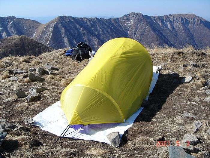

Warmlite 在三叉营地
    本次在小五台三叉搭建的时候就刮着猛烈的大风,但是帐篷很轻松地就搭建起来了,没有受到风的影响。当然,为了安全起见,我们还是坐在地上进行穿帐杆的工作。其实大部分时间都用在了小心防止地布被吹走的工作上。

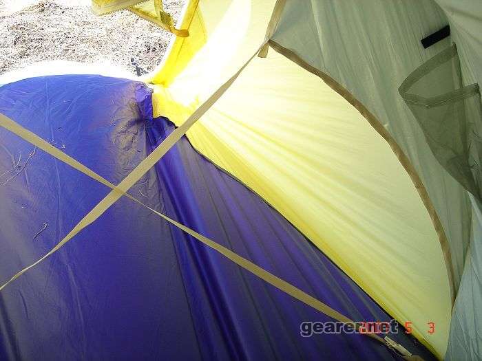

    入夜时小五三叉狂风怒吼,真是测试帐篷的好地方!Warmlite 很稳,毕竟相对于它的抗风性能,两百多公里的风速已经是自然界罕见, 这里的风只是小菜一碟。唯一不足是内外帐有拍打的现象,发出了一些噪音,睡觉轻的朋友可能要影响休息。(其中的原因,官方解释为:为了应对高海拔低温条件下的热胀冷缩,内帐有意做的比较松,这样在低温环境下即可正常绷紧)。
内部防风绳,拉紧后可大大增强帐篷的抗风性

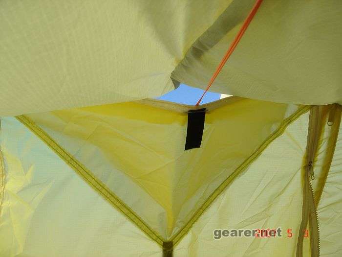

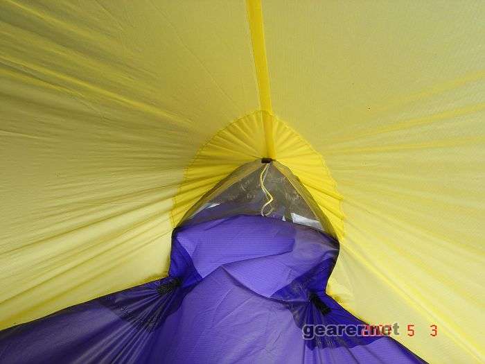

    Warmlite 2R 帐篷共有 3 个通风口,头部(暂且称之为头部)底下一个,尾部(即门所在方向)上下各一个,都可以从内部关闭、打开。由于在迎风的头部下面开了通风口(感觉象 F-16 的机腹进气道),空气进可以从帐篷前部进入,从尾部两个通风口排出,建立良好的对流。
头部气窗,可以用拉绳从内部开、关

帐杆对比:
Warmlite 的 15.8mm 7178 T6 预成型镀金帐杆
对比 BD Firstlite 8.84 DAC 帐杆
透明的外帐,30D 涂硅尼龙

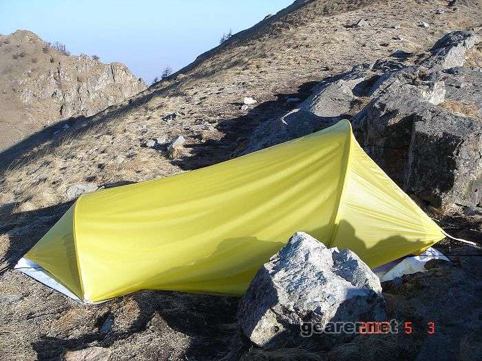

一高一低的隧道结构和流线外形,在中台。

内帐有热反射涂层。
防风性:在三叉营地,故意找了个风口
内部防风绳
易搭建性:只要把头部这个地丁打好了,后面很容易搞定,即使是在大风下搭建也没有问题。
这次用了尾部带绳的三棱丁,更是方便。
头部气窗,可以用拉绳从内部开、关

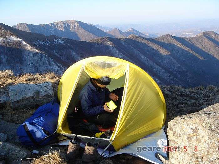

晚上 3 人在里面涮肉,没有问题。。。。。。。再来一个也没问题
