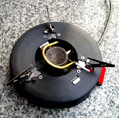

炉头部分:
    炉头形状类似一只碟子,与空气接触面积增大可以提供更稳定的热能。 内置液化气喷嘴与 Micron 炉具系列相同,性能卓越。 预热导管适用于寒冷天气,保证 EtaPower 的低能耗和安全性。

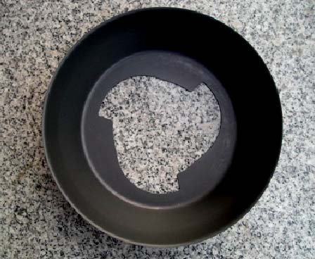

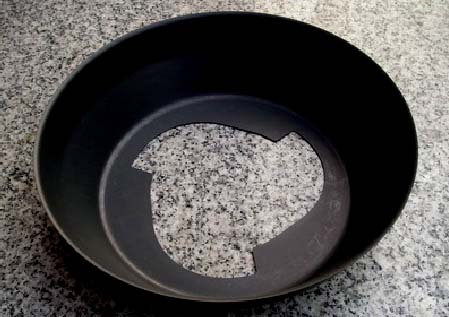

档风板部分:
    风挡有效降低热损耗,这对于提高燃烧效率非常重要。 当然你也可以把风挡取下来使用,比如说用平底锅煎鸡蛋或用大号煮锅为一大家子人备晚餐的时候。

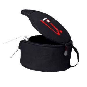

保温存放袋部分(见图7):
    为了使炉具收存和运输时尽可能被保护在较小空间内,PRIMUS 为EtaPower 量身打造了一只很特别的收存包,它也可用做保温袋,以保持套锅或平底锅内食物的温度。

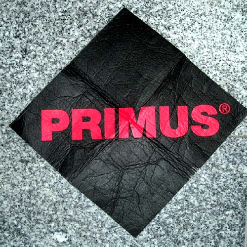

软皮地垫(见图8):
