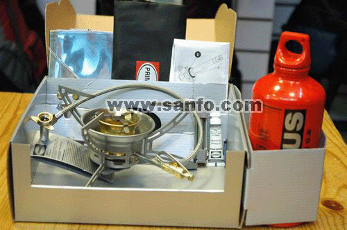

图片中展示的是全部的配件包括,挡风板,密封油,油瓶,包装袋,喷嘴(.28 .37 .45三种),维修工具

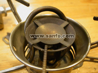

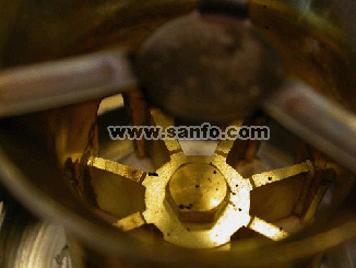

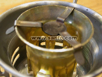

第一我们来看一下新款炉子的燃烧碗
新款油炉全铜质的燃烧碗
老款油炉的燃烧碗
    和老款相比较新款全铜燃烧碗格外引人注意另外采用了新型的进气孔造型设计,使得更多的空气与气化燃料混合燃烧,提高燃烧效率,并形成更稳定的向上的喷射流,底部采用了"星"型设计使受热及散热更快更均匀,但是可以看到这款炉头取消了预热管的位置,使用效果上来看,预热会相交之老款的慢一些。

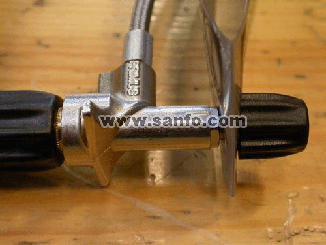

第二,增加了气嘴调节伐,提高了对油嘴的控制灵敏度,老款的反映比较慢
    可以看到新款在老款的基础上增加了火力调节阀门(汽伐),使得火焰调节更加精确灵敏更加稳定,不会出现如老款般即使关闭油伐后仍然需要等待剩余的燃料燃尽才可熄灭的情况。

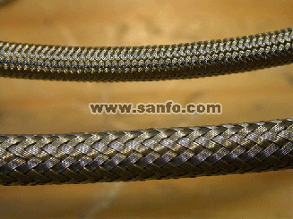

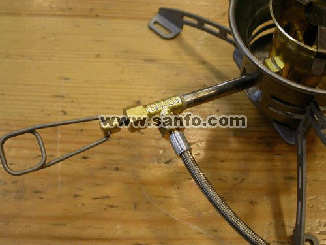

第三全新改进燃料气化管道,较之比老款的更细,依然保持了PRIMUS一贯的长油管风格
图片上部是新款 下部为老款

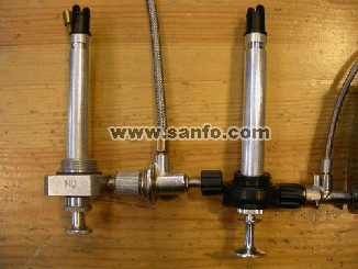

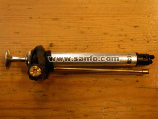

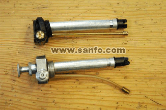

第四油泵的结构

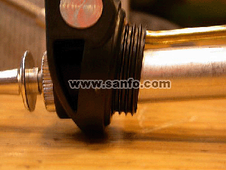

新款的斜螺纹设计
新老两款的对比
单独对比新款
单独对比老款

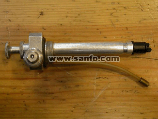

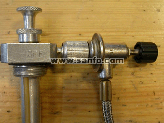

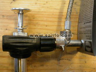

新款油伐的图片
老款油伐的照片

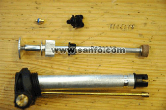

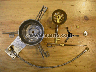

整体拆解图
油泵分解图(没有完全拆干净)
    油泵的结构由老款的平螺纹,改成了斜螺纹设计,内部的吸油管也由老款容易变形的塑料管,变为了新款的金属管,这样可以保证不会象老款一样因为吸油管变型导致的油瓶翻转后油管仍然在油线以下的问题,(新款斜螺纹设计加上定位的金属吸油管,可以在油瓶翻转后使吸油管正常的露出油面停止吸油)另外新款也更多了使用了塑料材料,这样大大的降低了自重,一改老款笨重的形象。
