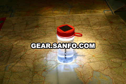

LightCap™,不但是坚硬防破损的一升容量的水瓶,更是一款具有太阳能照明功能的LED户外灯具。 LightCap™瓶盖内置的防水太阳能电池模块能力充足,照明时间超长,从此以后你可以将你最喜欢的饮品充入瓶中而不用再担心在黑暗中无法找到它了。 特点: 集水瓶、手电、营灯功能于一身,出行省事不费力; 全封闭式太阳能照明设计,从顶部直接注模一次成形,与瓶内物品完全隔绝; 自重轻,输出高; 瓶盖深凹竖纹设计便于抓握和旋紧瓶盖,尤其是在湿手或寒冷状态下; 3向隐藏是开关设计避免电源意外打开或关闭; 加强挂环设计可将LightCap™轻松悬挂于背包等装备上; 方便灵巧的转换开关位于瓶盖之上,可随意调节为白光(照明用)、红光(夜视仪用)或完全关闭; 红光模式可整晚点亮(最小能源消耗模式),这样可轻易在黑暗中找到水瓶,并可随时调节成白光照明模式; 瓶身与瓶盖总重量仅为0.3公斤,虽比nalgene同等尺寸的水瓶重0.1公斤,但LightCap™容量更大、性能更好,并且带有LED照明功能,且具有手电、灯笼、夜视定位等用途; 不但可装饮品,还可装袜子、药品、衣物、相机、手机等物品,并且落水后会漂浮在水面上,便于寻找和打捞; 可在任何光照条件下充电(阴天或阴凉处充电要比阳光直射充电慢50-80%); 带有过载保护电路; 水瓶高度:21cm,宽:9.5cm,容积:1L; 4小时的阳光直射即可在夜间点亮数小时; 瓶盖上带有光强感应器,在白天LED灯自动关闭以节省电力; 7.6厘米宽瓶口易于注入饮品、搅拌、清理和干燥,在引用热饮的时候不会烫伤鼻子; 瓶身标有容积刻度,即使在黑暗中依然可看清读数; 瓶身收腰设计便于抓取避免打滑,即使小尺寸手或湿手、油手在低温下抓握也不会滑脱; 聚碳酸脂瓶身易于清洗,无异味; 瓶身两侧的扁平设计避免当水瓶被横向放置时产生滚动; 照明过程不会对瓶内饮品造成任何加热; LightCap™无需额外保养; 一年有限保修(正常使用条件下); 规格: LightCap™太阳能采光板采用西门子多晶硅片,它在阳光直射条件下比单晶硅效率更高。在阳光直射时输出电流为90mA,在阴天或非阳光直射条件下输出为6mA; LightCap™内部带有2个镍镉蓄电池,可存储1,600mA的电力,LightCap™的LED灯耗电为50mA/小时,因此充满电的电池在白光(照明)模式下可持续照明20小时,红光(夜视仪)模式下可持续照明30小时; 即使在夜间将LightCap™放置在照明充分的房间里数小时,它也能产生将近半小时的照明能力; 在阳光直射下2小时,可提供1小时的照明能力(红光模式还可延长30%); 一般来说将LightCap™在多云天气充电一天即可提供足够一晚使用的电力。 用途: 野外穿越; 野外露营; 旅行: 水上运动; 紧急救援、意外停电; 居家使用; 可装载袜子、药品、衣物、相机、手机等物品; 航海 等 保养: 首次使用前请将电池充满; 当闲置不用时请尽量将充电电池充满; 镍镉蓄电池在不用时每天流失1-2%的电力(随气温和充电程度有略微变化),充满电的电池在90天左右后放电完毕。我们建议您尽可能地随时将电池充满电,并且每月一次将其放置在阳光直射的环境下以延长电池受命; 在很少的情况下,如您发现太阳能电池无法正常工作,可取下太阳能采光板,将蓄电池两端擦干净,使之充分接触即可; LightCap™瓶盖采用坚硬的聚碳酸脂材质,防碎防水; 太阳能采光板上轻微的划痕不会影响性能,虽然它具有防碎功能,但也请尽量避免严重划伤并保持清洁,以免影响充电性能; 避免让儿童或宠物咀嚼LightCap™瓶盖; LightCap™瓶身可用洗碗机清洗,但瓶盖不可以,清洗前请先拆掉瓶盖和连接带; 如果您在夜间使用夜视仪,请将LightCap™调节到红光模式以保护您的眼睛和夜视设备; LightCap™是防水的,但瓶盖如果经过过度清洗则有可能失去防水性能,一般LightCap™的防水性能可保持数年。 Sollight太阳能照明水瓶在户外应用的参考图片:
