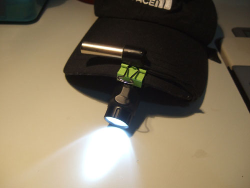

就是下面这个东东,不算电池,连电池仓在内一共26克.

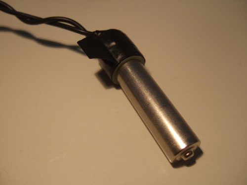

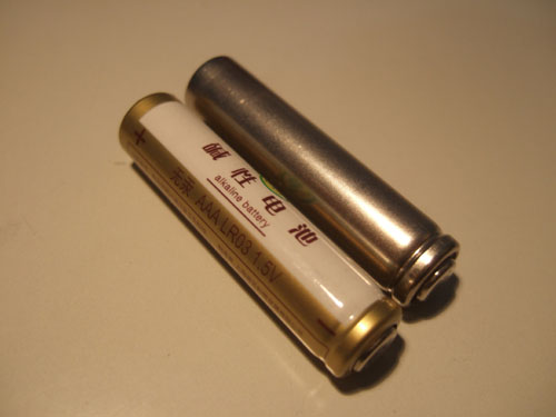

装入电池后的电池仓、电池仓和完全组合图
电池要剥了皮用,为什么这样做看看后面的图就会明白。。。

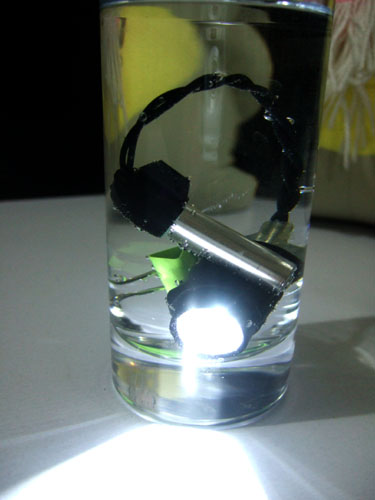

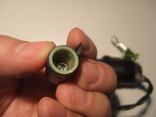

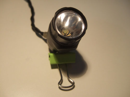

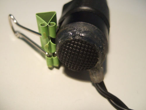

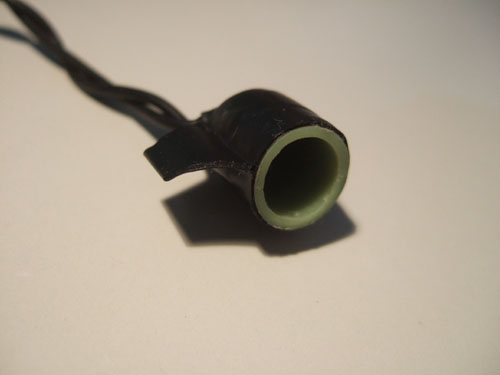

灯头和开关部位一定要密封好,否则就不容易做到完全防水。
内部电路接点和导线连接部位要全部用焊锡焊牢,密封以后就不容易打开了。
大家想想把电池仓固定在帽子上是如何实现的?有一个小机构必不可少!
再看看最后的效果~

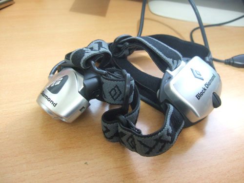

和下面这款BD头灯的对比:
俺的BD带电池163克,亮度有两档不同亮度,防水4级;
DIY的带电池37克,亮度介于BD两档效果之间,防水8级.
