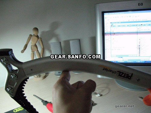

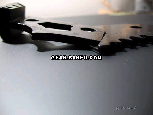

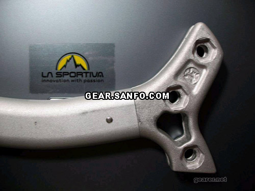

拆掉这模样,三颗内六角螺栓锁定鹤嘴和锤头

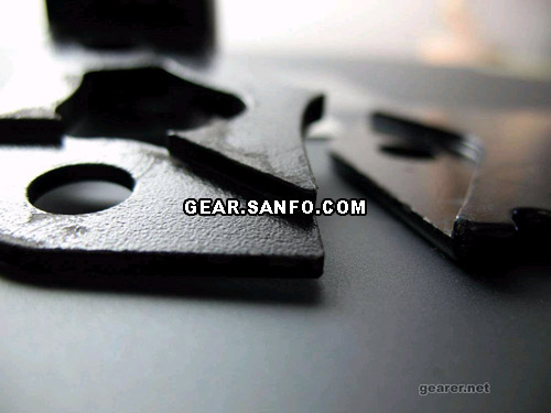

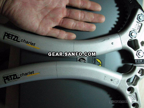

铝质铸造三通

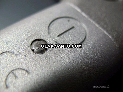

链接三通和镐柄的销钉

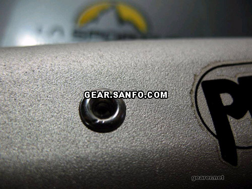

链接镐柄和小握把的铆钉

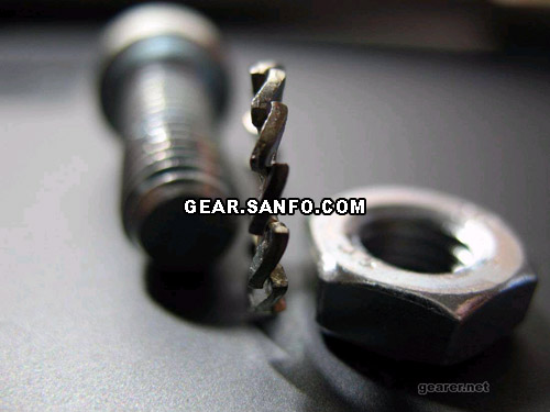

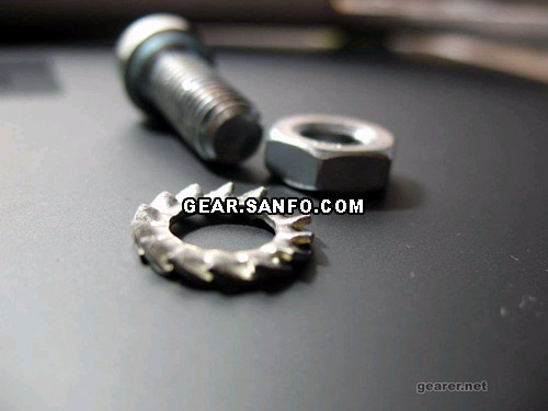

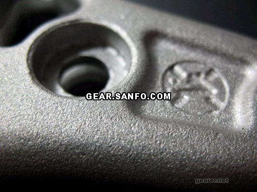

锁定鹤嘴铲头的螺栓,注意上面的弹簧垫片。
随镐配的内六角扳子不好用,太断,建议用这玩意的人找个长把扳子,同时建议一定要把螺栓拧紧,见过一把俱乐部用的QUARK因为没拧紧,鹤嘴长期旷动,造成螺栓孔撞击变形。
组装的状态

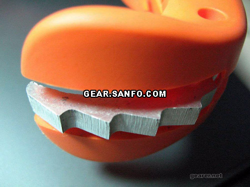

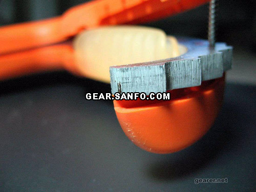

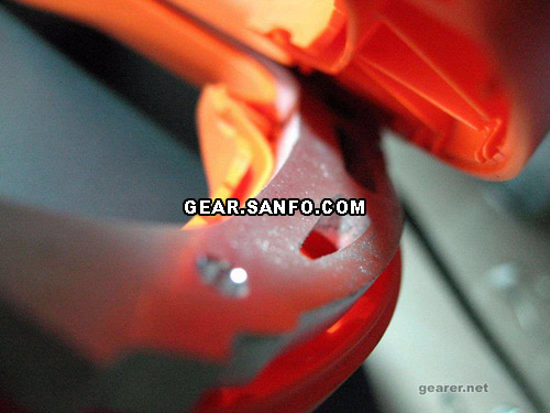

    手柄里面是一根薄铝板,打孔镂空减重,手柄上的胶块靠凹槽卡在塑料外壳上。塑料手柄是中孔的壳,内部有肋筋,看来以前网络上ERGO手柄可以修改适应手小的人的说法不太好搞,薄塑料壳削减就得漏了,只有那个胶块可以切小点,改变量很有限。
    塑料柄很滑,手套上没有橡胶层之类防滑的滑,得在镐柄上缠胶带。
小握把用三颗十字螺丝固定
打开的样子

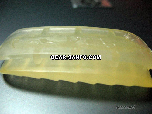

拆掉的胶块
内部构造

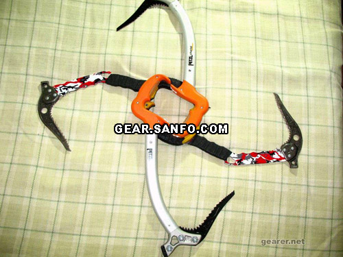

    全中666克,比很多镐都轻,重心非常偏向鹤嘴所以转动惯量比很多镐都大的多。锤头重量是80克,减掉后比NOMIC还轻巧(如果NOMIC没有卸掉配重的话)
    镐柄上黑色铅笔标记是原状和拆掉锤头的重心位置。
    关于镐的重量:从别人那里学到的知识,简单路线和非常冷的环境下(冰很硬很脆)上重镐比轻的好用(力量够的话),坡度上讲非常难的路轻镐好用些,因为垂直冰壁上冰不会象冰坡上那么致密坚硬,都是中空的,冰镐不需要那么大的贯彻力,轻点可以节省点力量。冰混上轻镐好用,因为基本都是挂镐,没法打镐,所以更不需要冲击贯彻力量。
