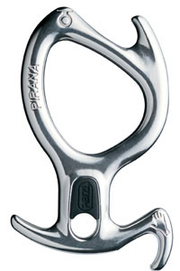

先看看产品图片:

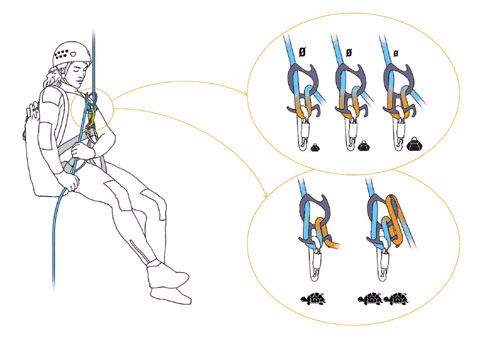

     此产品用于单绳下降,使用时要注意:连接下降器和安全带之间的安全主锁放置必须正确无误,应使主锁扣门朝向身体胸部,并且使主锁大头向上、小头向下,以避免主锁锁门在使用过程中与崖壁等硬物接触打开锁扣发生危险。另外,在使用此“8”字环下降时,应根据自身重量、下降环境、地形可选择不同的下降速度。此产品控制下降速度是通过绳索与锁和“8”字环的接触点的多少来实现的。所以说,在下降重量一定的情况下,绳索与锁和“8”字环的接触越多下降速度越慢,反之,接触点越少下降速度越快(如图1)。

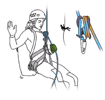

      同时,此款产品也可以做绳结暂停,其操作方法是:将绳索缠绕于下降器并在此基础上再多绕一圈,此过程中手必须始终抓住绳子(如图2)。

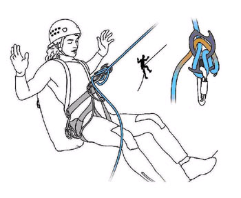

      如果想要在空中完全停止下降,并停留于空中,那么就将绳索缠绕在8字环上,并将身体向后倾斜,以达到完全停滞的目的,此时双手可放开绳索,呈自由活动状态(如图3)。
