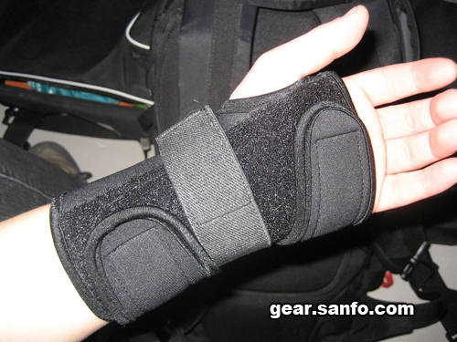

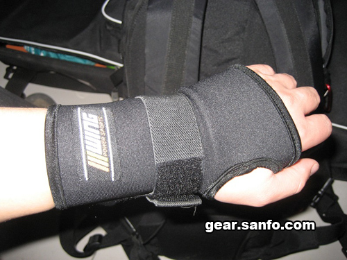

先来看护腕,有点像轮滑的护腕,但又不像轮滑护腕那样有个硬护掌的,护腕的掌心部位有一根硬纤维,用来支撑手腕,防止你在摔倒的时候手撑地导致骨折,实际的使用过程中也的确是对手腕有很好的保护作用
单板摔倒的时候尤其是新手,最容易用手去撑地,这样很容易使自己受伤,今年元旦在北大湖一MM就是摔倒的时候手撑地,结果第一天就骨折了,后面几天就只能打着石膏看别人滑,也告别了这整个雪季
护腕的穿带方式也很简单,手套进去然后三点魔术扣固定住就OK了,今年新款据说是加了包边增加了舒适性,不过老的我也没见过

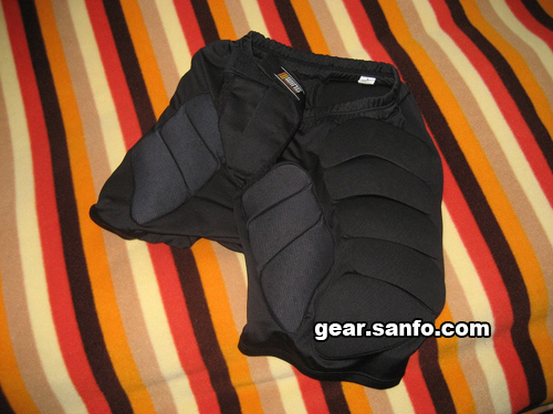

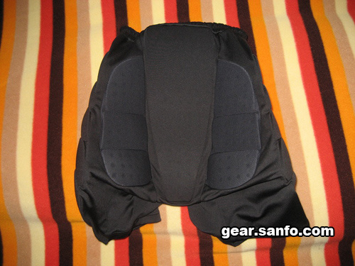

接下来是护臀,护臀是单板护具中最重要的一部分,通常学最先买的护具就是它,我学单板半年多,这已经是我穿的第三条护臀了,单板摔得最多的地方就是屁股,一旦摔到尾骨那真的是让你求生不得求死不能啊

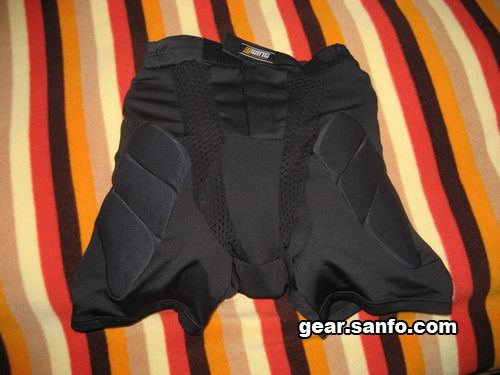

这条WING的护臀面料含有10%莱卡成份,穿着的舒适性很不错,而且强化了面料不易磨损,正面门襟魔术贴,方便上厕所,其实穿着护臀上厕所是最麻烦的,有门襟就方便一些了

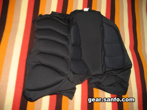

后面一整块的海绵保护最重要的尾骨部分,两侧的海绵分别保护着屁股的两侧,可以看到海绵上有很多孔,这也是为了透气而设计
侧面分布的海绵是为了保护你的盆骨,这些海绵的形状和分布位置都是根据人体的骨骼和关节活动的位置来分布的,所以在保护的同时也不会影响你的动作,实际使用的过程中可以很方便的做出花式动作来,完全不受护臀的影响

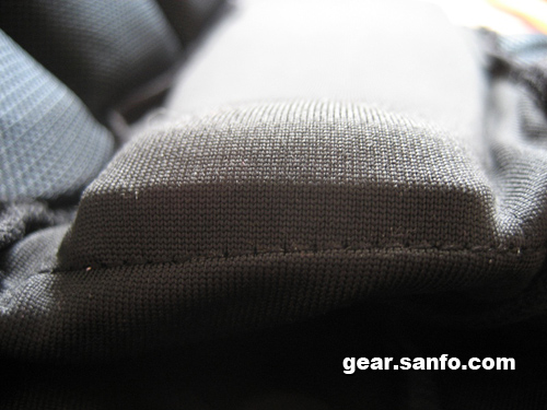

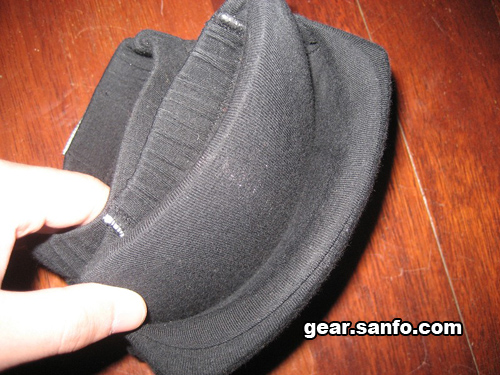

把护臀翻过来,看看里面,做工不错,没有讨厌的线头,边脚全部都卷进去了,因为护臀是贴身穿着的,所以一点点的线头就造成穿着的不舒适,实际穿的过程中感觉面料非常的爽滑贴身
这里要特别说明一下这次WING所使用的材料,在以前老款的护臀上,WING使用的就是普通的弹性泡胶海绵,而这个新款上WIND使用了一种复合的海棉材料,这种材料外面一层较硬一些,可以起到一定的保护作用,而里面一层却相对较软,用以吸收撞击所造成的冲击力,有这样两层的结合保护性上比普通的海绵要好很多,所以WING的护臀可以做得比较簿,以提高舒适度和美观性

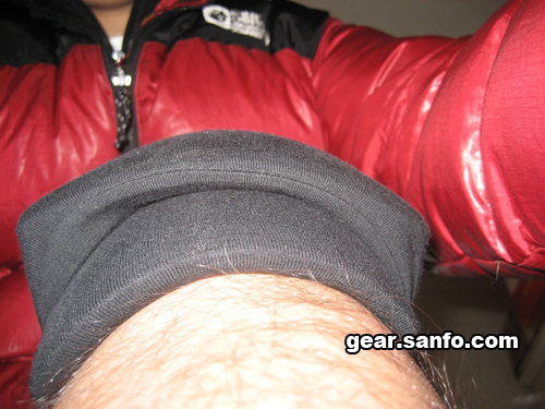

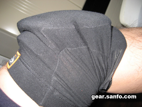

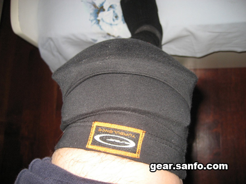

最后一样东西是护膝,护膝在滑行的过程中用到的机会并不多,但在玩PARK的时候就比较有用了,所以新手对护膝可以自由选择

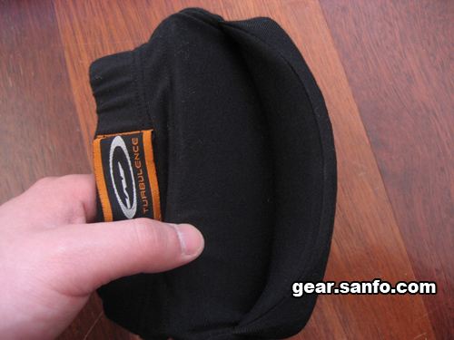

WING的护膝是三片式的结构,上下两片小的垫住膝盖上下,外面大片的是起到主要保护作用的
护膝还是挺厚的,材料上跟护臀有些类似,但不是护臀那种两层复合的,就是一块硬质海绵,可以说是非常的硬而且相当厚
可以看到上下片和外片是分开的,这样可以方便关节的活动
