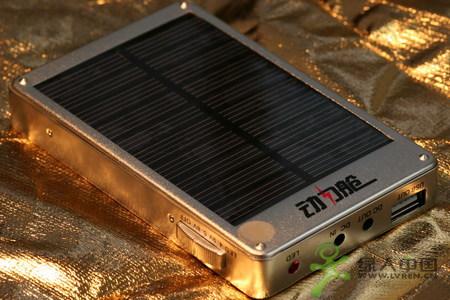

    这次要讲的东西是正宗的国货.爱国者出品的S1100太阳能电池板.相信很多朋友其实看到或了解爱国者出的上一代产品.S1800,这次的S1100是S1800的替代产品.我们先来看看S1100的技术参数:
多晶硅电池板:
光电池峰值功率: 0.75W
开路电压:      6.2V
短路电流:      120mA
非晶硅电池板:
开路电压:      9V
短路电流:      40Ma
主机:
蓄电池容量:    1200mAh
输出电压:      4.9V/5.8V
输出电流:      500mA(最大)
尺寸: 115X72X16
    从技术参数里我们不难看出.首先这个电池的最大特点是:
1,用了多晶硅材质和非晶硅材质两块太阳能电池板.
2,主机自带1200毫安的电池能够蓄储电能.

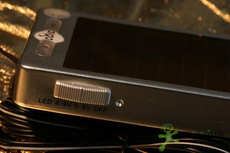

3,两档电压输出
    接下来我们逐一剖析:

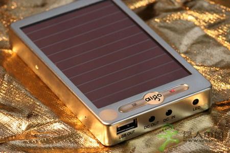

    首先说说两块太阳能电池板.多晶硅太阳能电池板的优势是在日光下能够提供较高效率的转化光能.输出电流比较大.但是缺点是弱光下工作效率极低,甚至不工作.这样在晴天太阳下,多晶硅电池板是最好的选择.然而阴天,室内灯光的时候就要背面的非晶硅来发挥作用了.非晶硅相对输出电流较小.但是稳定性好.在弱光下依旧能够提供比较强的电流输出.因此将这两块电池板结合无疑提高了这块太阳能电池板的使用效率.
    再有,自带1200毫安的电池,这点非常实用.白天可以让太阳能电池板尽情充电.充满这1200毫安的电池.晚上在帐篷里,让这蓄电池给手机或其他电器充电,也可以直接用附赠的变压器接电源给这蓄电池快速充电.可以自由安排充电时间,方便灵活.

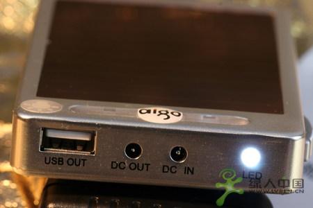

    两档电压输出,分别是4.9V和5.8V,这样可以适用更加广泛的小型用电设备.而且机器自带了一个USB借口.这个我觉得很值得称赞.现在很多MP3,手机都支持利用USB口进行充电.但是要注意的是经过测试,这个USB口不能支持为IPOD充电.我也不知道为什么.但是可以正常为其他品牌的MP3充电。
    一提的是机身自带了个LED小灯泡.可以充当手电使用.LED灯泡依靠内部蓄电池供电
该电池板配件含有:充电器一个,USB转公接口线条,DC转公借口线一条,四个充电器借口(包括诺基亚,索爱W系列,三星和MINI usb口)

    侧面的档位开关有OFF/4.9V/5.8V/LED四挡.充电时注意检查设备最高充电耐压,再有.为有些大容量电池充电时候单靠主机内自带充电电池可能无法充满.因此依然需要多晒晒太阳来用.经过改装,也可以直接为小音箱等小型电器设备供电.这到是很惬意的一件事情。
