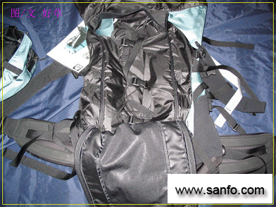

   主色为黑和深绿两色,两种颜色相拼,色彩衔接协调,在户外运动中比较耐脏:包体不大,打完之后比较简洁。
    背面有大面积海绵,能够贴合使用者身体曲线,不会让人感到不舒适感,肩带和背面使用的材料一致,软硬适中,贴合身体。

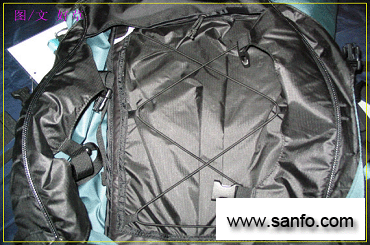

    包的正面有2条YKK的拉链,在拿取物品时,可以不打开包的顶盖,直接拉开拉链拿取所需物品,并且包的内部有搭扣设计可以将包内物品固定,保证在行程过程中不会因为拿取物品而造成的包内空间缺失,所导致的包内物品随便移动而致使使用者发生重心不稳。
  内的水合系统有弹力绳做保护,防止水袋内的水因为摄取完后水袋变形塌落。

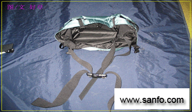

   3800的顶包可以取下作为腰包,或者冲顶包使用(省下走长线再带个小包的麻烦了)。

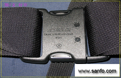

所使用的扣件为WOO JIN

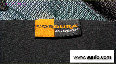

Cordura®抗撕面料标志

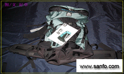

空包状态

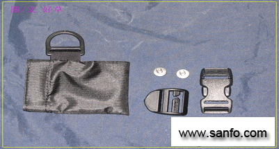

附送的配件以及说明书:

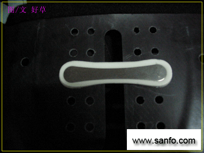

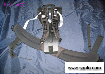

   性能良好的背负系统对于一个背包来说至关重要,不仅要考虑受力传递、承重程度还要考虑通风透气和舒适性等。花岗岩独有的3D Tepex 解剖学支架系统可以依据使用者所具有的实际背部曲线做出适合的调整并且提供足够的摩擦力使之不打滑。可以通过 改变背带的长短的时候 调整出符合使用者的脊椎曲线的背负。腰部的区域的质地松软,可以吸收每走一步所带来的振动,底部部分则是自然地围绕在臀部偏上的部位并且将重量均匀地分到两侧;半刚性的中部区域则将重量均匀向下传至背带。此系统的顶部是刚性的,它使所背负的荷载将重心全部移至背负者的背部而不是颈部。3D Tepex解剖学支架的整个系统都依照背负者的背部曲线在水平和垂直两个方向上减轻对腰部肌肉的压力。

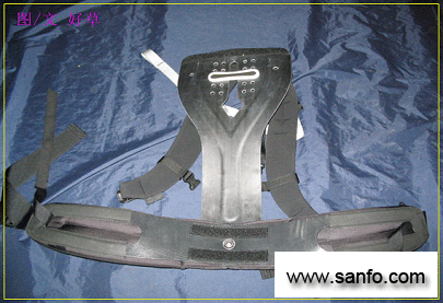

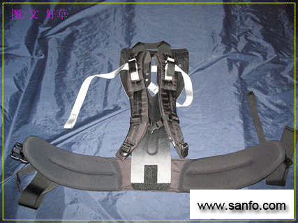

    背负的背面(3D Tepex解剖学支架系统不会象铝合金骨架那样容易变型,无论怎么扭曲,它都会自动回复到最初的形状。3D Tepex解剖学支架系统去除了铝合金骨架,因此它是目前世界上最轻的背负系统,同时它又能承载巨大的重量)。
    金属钢片起到有效支撑Y字型背负,并且可以通过调整金属钢片的位置来调整肩带的位置,以适合不同的使用者。

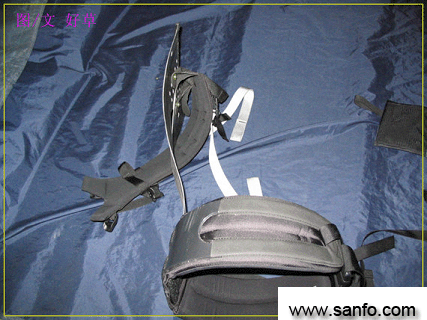

另外一个角度所拍摄
负的侧面拍摄

   这款容积为62L对于中长期活动足以适合,本人将2天所需物品装入包内(大小套锅、帐篷、地席、炉头、气罐、睡袋、挡风板、食物、枕头、自充防潮垫、水袋)仍然有一定的富裕空间。包体面料的防撕防磨性比较不错,面料缝线拼接处做的很细致,整体做工不错,没发现线头,防水性也很让人放心(在背包行进过程中曾用撒水车的水龙头冲刷40秒左右,未有渗水现象,内部保持干爽)顶包可以上升,有YKK防水拉链,并且可以取下作为腰包使用(约有5L左右空间),方便免去使用者在旅途中有时需要小包时的麻烦。虽然外挂较少,但让人感觉到简洁,外挂多未必显得方便,实用就够了。包的两侧有2个边袋具有不错的弹性以及抗撕拉性,可以存放水壶等物品,方便拿取。在包的正面部分有2条从包体顶部到底的部的YKK拉链,这个设计本人最为欣赏,在户外活动中,有时要从包内取些东西,在其他的包时比较麻烦,需要打开顶包再把包内上面的东西一样一样的拿出来,甚是麻烦,有了这个设计就方便了很多,只要拉开拉链就能方便快捷的拿取物品。在包内还有固定物品的固定带子(拘束衣设计),这能使包内空间更紧凑、稳定,不会重心不稳定。
