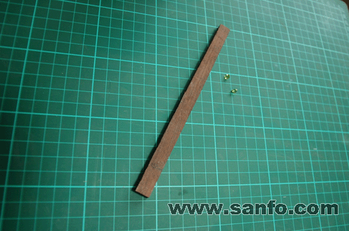

    第一部,选择合适的材料,本次选择的是尺寸为17 X 1.2 X 0.6的红酸枝木老料。老料的好处是木料已经充分干燥了。做好后不用担心变形的问题。红酸枝木比重大概是1.3G/立方厘米,所以放在水中会沉下去.这次配了两颗直径5MM的橄榄石戒面.这样更显得有品位和文化.嘿嘿.

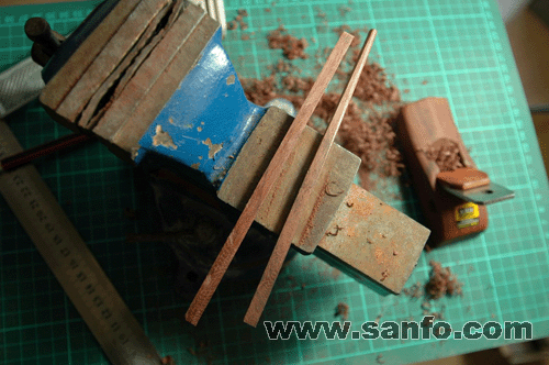

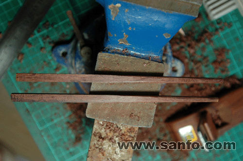

锯开后刨平出材.用圆边刨子刨出圆.粗砂纸(100#)打磨加工光滑
两根筷子都完工了.然后用细砂纸(400#)仔细抛光.

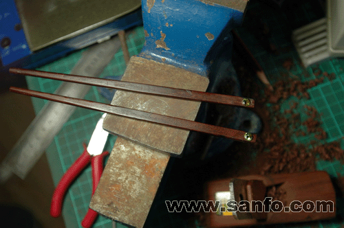

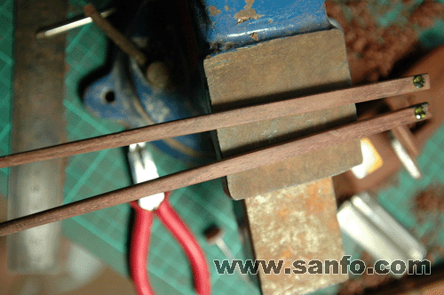

打孔镶嵌橄榄石,并整体上羊毛毡抛光

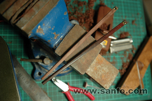

    红木家具一般分上漆,上蜡两种.通常是南漆北蜡.南方因为潮湿多雨,所以上大漆隔潮.北方一般擦蜡.筷子是入口的东西.上漆不安全.因此这次是选择上蜡.
最后一步.擦核桃油上光,手感细腻润滑.颜色也漂亮了.微微泛着闪光
