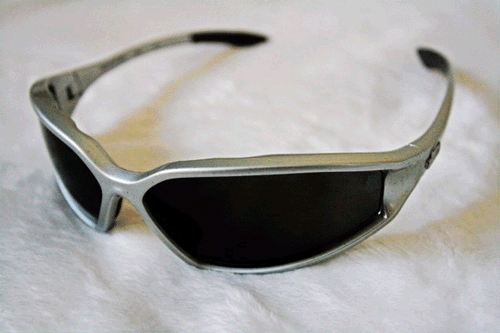

cat.CE 4 ---- SPECTRA M5
100%紫外线和红外线阻挡,92%-97%可见光阻挡,可用于高山攀登,滑雪,海上运动;不能用于自行车骑行,汽车驾驶。

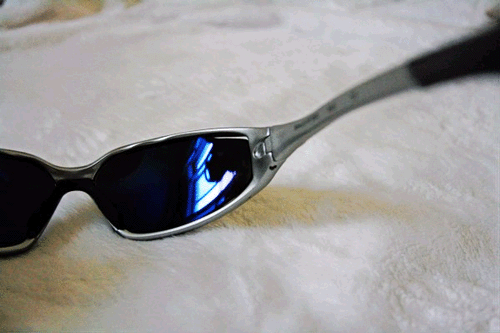

cat.CE 3-----SPECTRA 10---SPECTRA 10 MC-------SPECTRA 10 PLZ(偏光镜片)
100%紫外线阻挡,82%-91%可见光阻挡,用于强光条件下户外活动对眼睛保护的需要。SPECTRA 10 PLZ的偏光镜片加入后,特别适合水边活动如帆板,垂钓等以及雪上运动和汽车驾驶自行车骑行等
cat.CE 2---SPECTRA 20---SPECTRA 20 MC
100%紫外线阻挡,57%-81%可见光阻挡,适合一般光照情况下的户外活动对眼睛的保护需要。

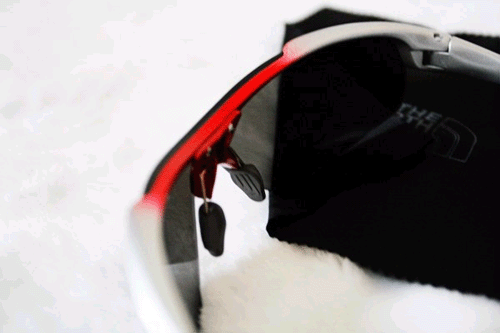

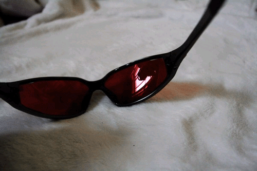

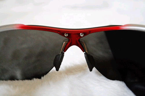

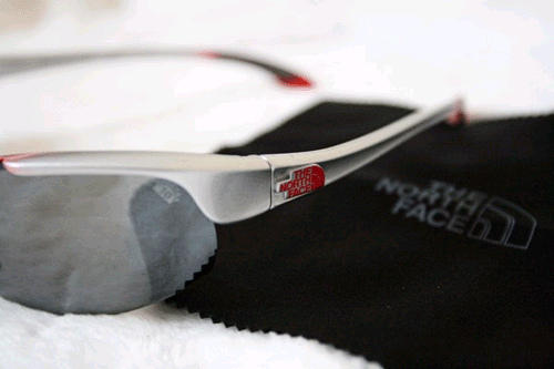

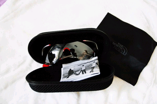

    好的墨镜需要配戴舒适,不仅是眼睛通过镜片看东西要舒适,而且鼻托,镜架,镜腿也要有相应的配置,例如软质的橡胶托,橡胶镜腿,这样长时间的配戴才不会给身体造成不舒适的感觉。

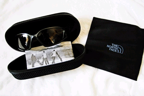

    当然墨镜的保护也很重要,需要有一个相当结实的眼睛盒来装她,这样在激烈的户外活动中以及平常的眼镜的保存中才不会对眼镜造成损害,同样也需要一块合适的擦镜布,在擦拭镜片的过程中不会对镜片已经镜片镀膜造成损害,延长眼镜的使用时间。

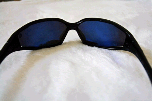

    高山墨镜是户外运动眼睛中比较特殊的一种,对镜片的要求更高,需要完全的紫外线以及红外线阻挡,92%-97%的可将光阻挡,这样才可以满足高海拔攀登以及雪上活动的需要,雪盲的后果是很严重的,在高山上,要像珍惜自己的生命一样珍惜你所使用的高山墨镜,丢失以及损坏都会造成不可估量的后果。
    很多高山墨镜设计有皮质皮套,鼻套,是为了避免眼眶周围的漏光,同时上面还有很多透气的孔洞,方便散发运动中产生的汗气蒙在镜片上。
