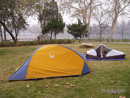

| Sierra designs,也算是几个量产帐篷大厂里比较喜欢走极端的家伙,更是个总喜欢和别人不太一样的帐篷厂,但当Pampero,这个SD家族中取代Tiros位置的家伙登场时,其既没有使用流行的Y关节或预设角度杆,也没有特立独行的帐杆组合,甚至没涂硅布都没有使用时,外观过于普通的它甚至让人怀疑SD这次是不是吃错了药。 |
| SD吃错药了吗?没有,没有吃错吗?当然没有,适合两人使用的宽敞空间,强壮的结构抗风性,简洁快速的搭建方式,传统的双层自立结构,而携带重量却只有2800克,除了不够吸引眼球,SD确实没有什么错~ |

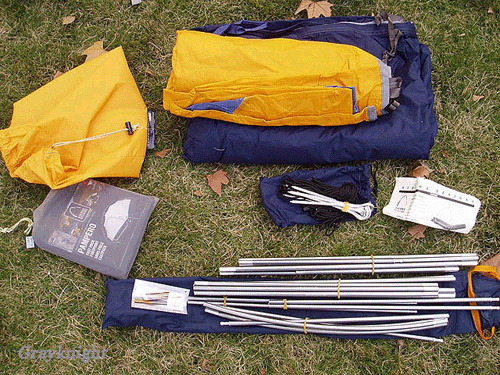

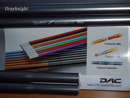

| Pampero,意即穿行于安第斯山脉令人恐怖的寒冷季风,同样,经过严格的风洞测试,SD自信满满的将其用作自己的帐篷名,这与其主杆首家采用最新款的10.25mm
DAC Featherlite NSL铝杆不无关系,从图中可以看出,使用了DAC最新的激光蚀印LOGO以及出厂编码的NSL铝杆,在接头处更加粗壮,用意是明显的,使帐杆应力最集中,最容易损坏的接头部位得到强化处理,成为强度最高的DAC超轻铝杆 |

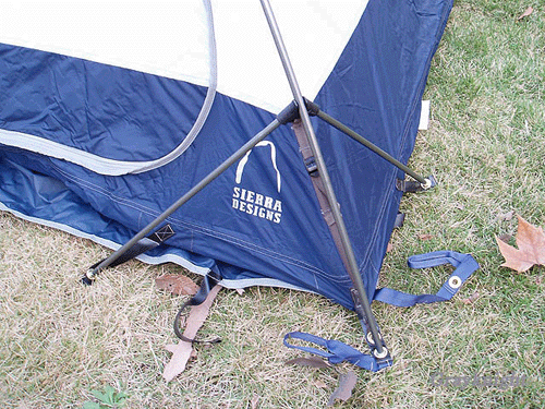

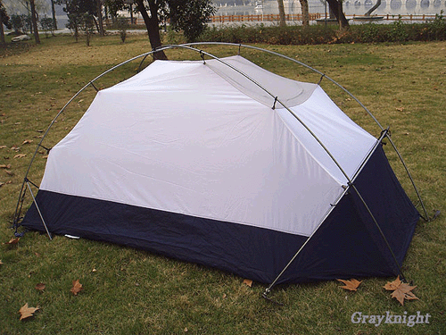

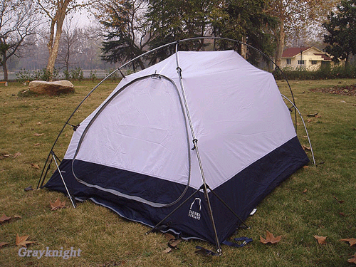

| 内帐支撑为最常见的蒙古包式样,双杆外挂组合,只是前部两角都使用了SD特色的Jake's
Corner,但是与普通蒙古包所不同,Pampero使用了SD独家的Award Winning Reverse
Combi Technology技术,巧妙的使用内帐弧度,使头部空间得以改善,帐内空间更合理的利用 |
| 尾部为传统的单根横杆加强,提高抗侧风能力,SD近年所推崇的AST技术(Arch
Support Technology)也得以应用,通过降低支撑重心与帐底贴地能力,提高了近40%的稳定性,减轻了大风中外挂帐杆的晃动幅度。 |
螃蟹爪一样的Jake's Corner稳固的三角形式,以最小的重量实现了结构强度最大的提高 |

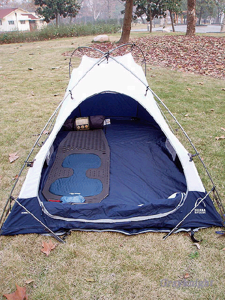

| 与那些靠压榨你本来就少的可怜的睡眠空间来减重的帐篷所不同,作为一款双人帐,Pampero的内帐宽度极其奢侈的达到了150CM(脚部有收缩),长度则达到了250CM,高度100CM,在高山冰雪环境中的舒适性是无庸质疑的 |
内帐后上方的可拉合纱网,用做调节改善帐内通风能力 |

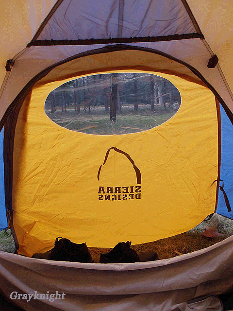

| 从内部观看,找了半天没有发现固定卷帘的扣子,仔细琢磨才明白原来是挂在拉练的拉绳上,极其巧妙的设计 |

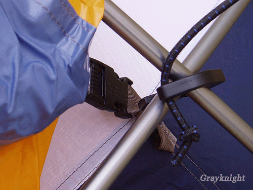

| 现在披上外帐,外帐内部与内帐的四边用快扣锁定,避免外帐拉斜,更不会让你半夜狂风中光脚跑出帐篷满世界找外帐 |
同大多数SD帐篷一样,通过匹配专用地布,Pampero也具备单支外帐的能力 |

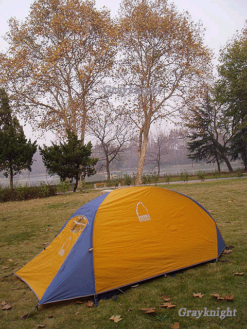

| 从某些角度看,Pampero确实低调的象个普通三季帐,Pampero的外帐使用了70D的PU涂层防撕裂涤塔夫,而没有使用流行的涂硅布,显得有些保守,发生在这个克克计较的帐篷上似乎有些令人吃惊,似乎并不是成本与设计的考虑,这样的情况也不只发生在SD,坊间传说目前涂硅布工艺在高原紫外线轰击下易老化龟裂,MHW甚至发生过硅熔的个案,不知道是否基于此考虑。Pampero帐底同样使用了70D的PU涂层防撕裂涤塔夫,压胶使用了SuperSeal技术,通过四角内部的补强压胶,提升了帐底防水能力 |

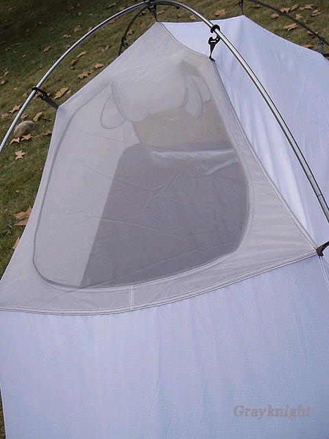

| 实用的UV观察窗,柔软性和清晰度都相当不错,更为特别的是,这个窗子使用了无缝焊接技术,大幅提高了这个部位的防水性与抗风性,也减轻了重量。 |

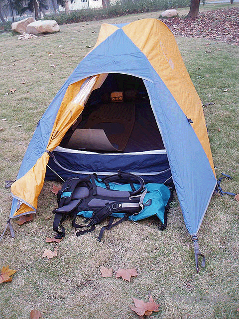

| 如果说这款帐篷有什么不尽如人意的地方,找来找去似乎就只有门厅不够宽敞可以一提,由于结构关系,Pampero的门厅可以堆放大包和鞋,但是用来炊事的话就得小心为妙 |
