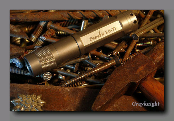

    尽管从工程学的角度来说,在手电上使用钛合金,几乎是件完全没有意义的事情,我们既不会用手电来吃饭,也不会拿它当锤子使,它的强度重量比大的特性在袖珍手电上也体现的微乎其微。但是,就好比骨头对于狗,珠宝对于女人一样,有哪个男人,不希望自己的家伙,高昂、坚硬,且永不生锈:)

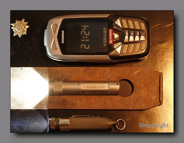

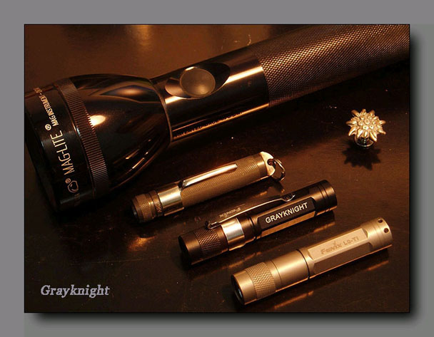

    如果钛玉其外的只是个普通的手电,那么似乎也没有中毒的必要,但偏偏,FENIX LO Ti,却有着令人惊讶的能力。在其7.25CM长,1.4CM直径,14克重的娇小身躯中(只比ARC AAA长一点),使用一颗普通7号电池,便可驱动一颗3W T-bin白光LED,达到最高30流明的持续照明亮度,不仅如此,LO Ti还通过电压调整电路,实现了五档恒压调光能力,通过简单的旋转灯头开关,便能依次切换到常用模式(12流明,3.5小时), 低亮模式(4.5流明,8.5小时),强光模式(30流明,1小时),爆闪模式(以高频率发出闪光,使对方的眼睛受到强烈刺激而短暂失能)以及SOS模式(低频率间歇点亮)。通过对比,很轻易的便将曾经的经典ARC AAA拉下马去,亮度甚至快赶上了3AAA的PRINCETON EOS头灯,更为可怕的是,由于电路支持0.8V—3.7V宽电压,当使用10440锂离子电池时,最高亮度可以达到与其体形远不相称的32流明->12流明->80流明(不建议长时间运行,可能过热)

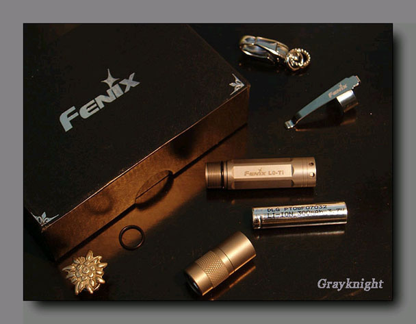

    经过AR镀膜以增加通光量的灯头钢化玻璃镜片以及金属反光杯,更是强化了其照明效率。由于手电仅灯头与筒身两部件,因此通过防水O圈的配置,很轻易便可达到不错的防水能力(难能可贵的是包装中还附送有备用O圈),扁平的尾部使其可以如蜡烛般立于桌面照明,甚至连钥匙环的平放缺口都考虑了进去。与ARC AAA相同的是,FENIX可以提供“钢笔夹”附件,使其方便夹在帽檐上作为头灯使用,或者卡在什么地方方便携带。
    如果实在有什么可以挑剔的,那么就是其钛表面处理工艺似乎还不够精美,离炉火纯青的EVERNEW还是有一定的差距,不过FENIX除了这限量250只的钛版,还有普通的航空铝合金版本L甚至“签名版”LOD可以提供,代价也要平民的多。
    最后一点令人感兴趣的,这个几乎打垮了ARC公司的FENIX,是个彻底的中国品牌中国造,尽管其核心的LED仍然是进口,但其完全独立的设计能力与极快的推陈出新能力,确实使我相信,以FENIX LO Ti转折点,国产户外品牌真正扬眉吐气的那一天也似乎并不遥远了。
