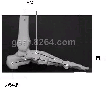

| 弓骨和关节的巧妙排列保证了我们能完成诸如:站,走,跑,跳等所有两只脚能完成的动作。其中,弓骨起了两个作用。吸收震动和保持平衡。有以下三块。 |
| 由于弓骨的存在,我们才不至于在走路时震碎牙齿。四块弓骨中主要中段脚弓纵骨(见图二)。它连接着跖骨和跟骨。横向的脚弓(见图三)它横跨了整个跖骨。横段脚弓纵骨,它也提供了吸收震动的能力和控制平衡的能力。关节则起了杠杆和平衡器的作用。把我们的双脚由单纯的支撑功能转变为拥有了运动功能。 |

图一 |
图二 |
图三 |

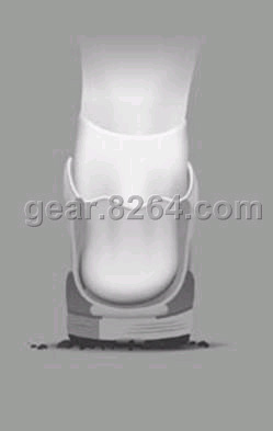

后跟设计 |
| 在IntegraFit?鞋楦设计中,后跟的形态和尺寸都要窄一些。这一设计是为了固定跟骨并使后跟不至于左右移动或前后倾斜。我们发现,固定后跟这一方法是保持所有足骨自然排列和减少伸长最主要的方法。我们又称这种方法为“后跟锁定”。通过增加接触面积从而增加摩擦力,这样就能固定后跟,而不必让脚被包裹的过紧。 |

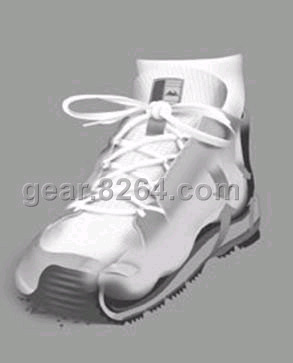

| Montrail公司为了达到“完美贴合”的设计理念,开发了IntegraFit™鞋楦设计系统。它的诞生源自于对数据科学性的分析,并着力于对足部舒适地稳定。您将切身感受到IntegraFit?是如何工作的。特别在: |
| 后跟:后跟被舒适、温暖地保护住,确保跟骨自然排列,并被精确牢固地锁定住。 |
| 中足:牢固地支撑住足弓和脚踝(避免脚掌下压)减少伸长,平滑地与足部轮廓相贴合。 |
| 前足:确保足部的跖骨前部能以平滑的弧度弯曲,达到足鞋合一的程度。并为脚趾预留了充足的空间,使其完成伸长、膨胀和移动。 |

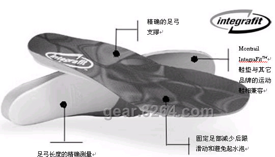

| Montrail 固定型鞋垫 |
| 使用 Montrail 公司出产的兼容鞋垫,如
Montrail 固定型鞋垫也是固定足部的一种很好的方法。固定型鞋垫支撑脚弓并能有效地控制脚掌下压和伸长,
Montrail 公司的尼龙材质的固定型鞋垫特有后跟凹坑和足弓支撑。这一设计源自于对 IntegraFit
?数据库的分析和矫正学的理论。支撑足部的部位主要有以下三处:中段脚弓纵骨、横段脚弓纵骨和横向的脚弓。 |
| 与市场上其它品牌的鞋垫不同。 Montrail 公司的固定型鞋垫并不很硬,而是允许您的足弓自然弯曲。我们认为,鞋垫不应禁止如何的弯曲。毕竟,人的足弓是可弯曲的。 |
| 这样就能使您的足部吸收震动,调整接触面,更好的于地面接触,还有保持平衡的功能。
Montrail IntegraFit ? 鞋垫的出众之处在与它能允许您的足部自然弯曲,但能及时的通过对足弓的支撑,将能量传回足部,这个如同弹簧般的动作能很有效地减少足部疲劳,因为您的韧带、肌腱和肌肉无需用力来使足部恢复原形,这就保证您的足部在长时间的运动中也一直保持舒适和固定。 |
| 我们认为对鞋垫定形最重要的参数是足弓的长度。这也就为什么我们提供全尺码的鞋垫(而不像某些著名品牌的产品,只有双尺码),
Montrail 固定型鞋垫能更好地贴合您的足部轮廓,提供更有力的支撑和最大程度减少疲劳。 |

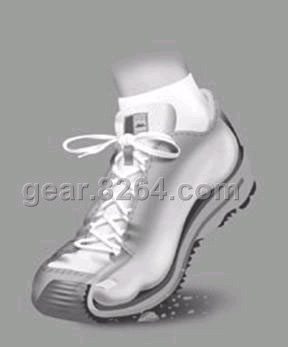

| 当今,随着材料科学的发展,特别是塑料、泡沫类、橡胶等合成材料的更新,市场上充满了各种合成材料制成的运动鞋。我们认为,重要的不是材质而是效果。IntegraRide鞋底设计理念的提出就是旨在改善穿着的舒适度、控制度、稳定度和弹性度。简而言之,IntegraRide鞋底是完美踏感的代名词。所谓的完美踏感,这一概念包括优越的抓地性能和保护性能。这两点是决定一双鞋性能如何的关键指标。
| 如同完美贴合一样,完美的踏感也很难用一两句话描述清楚。因此,我们重点说明一下完美踏感对您来说意味着什么。在平滑高效的行走过程中,您将感受到缓冲、稳定和足部导向等一系列动作过程的发生。此刻,您将真正体会到什么是完美的踏感,即使是在崎岖不平的山路上,您的双足也会感受到令人惊奇的抓地力和全方位的保护。一种前所未有的稳定和轻松。 |
| IntegraRide鞋底设计灵感来自于对最好越野鞋的设计。我们认为,通过对100英里以上长距离的运动鞋的设计,让我们能更好的设计最棒的户外运动鞋。这也就是为什么我们去年开始邀请Montrail越野队测试我们的新鞋,从而获得大量的反馈数据,改进我们的设计。Montrail越野队每周都会带回被测的运动鞋,这些鞋都经过最恶劣环境的考验,这让我们能优化我们的设计,进一步提升抓地力,保护程度和稳定度。IntegraRide鞋底在平地和山地上的表现同样的出色,在这一点是无人可比的。 |

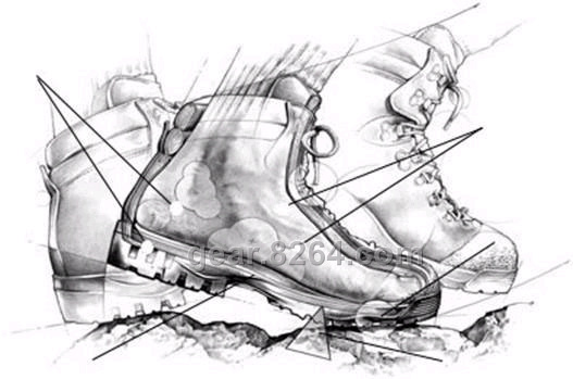

| 技术图示之一:后跟的接触 |
| 震动的吸收 |
复合密度的泡沫材料将顶层和底层鞋底夹层分开,提供了更多的缓冲。
后跟独立的杯行保护,增加稳定性,但不减弱缓冲性能。 |
| 后跟的稳定 |
鞋底夹层周围的高密度层,包裹住后跟,使其处于自然状态。
马蹄形的机构,防止后跟倾斜和扭伤。 |
| 技术图示之二:中部 |
| 中部注入 |
后跟中部的高密度泡沫材料鞋垫夹层减少脚趾下压的可能
仅在后跟处注入,保证在穿着时的灵活性 |
| 鞋底保护 |
几何学设计全长保护的鞋底,提供稳定的扭力,支撑足部
凸起设计支撑足弓和中足 |
| 技术图示之三:趾尖保护 |
| 保护 |
使脚趾远离岩石和尖锐物体的危险,无需增加额外的重量
加宽的底面增强了边缘的稳定性 |
| 弹性 |
特殊的材料SevenN制成的锯齿状鞋垫
行走时提供平滑的转换 |

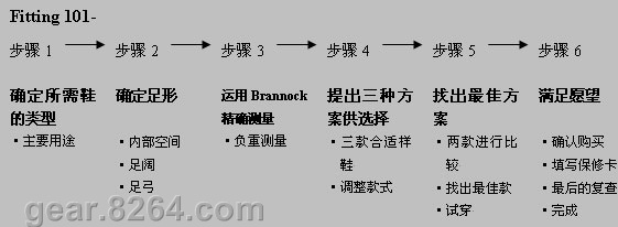

| 阐述"如何实现完美贴合"这一问题需要大量的篇幅,整个过程充满了科学,艺术和经验。本章将对这一过程做一个简单的说明。我们依照用户们的不同要求制订了两个不同的方案(每个方案都有6个步骤),并对销售人员提出了一定的要求。
Fitting 101专为普通用户制订的购买过程,每一步做起来都很简单,只需保证和顾客的足形相适合就可以了。如果顾客的要购买专业的运动鞋,并需要更进一步的帮助和指导,这时就要按照我们的Fitting
102购买过程了。

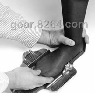

如何使用BrannockTM进行测量
使用BrannockTM测量仪可以测量足长和足宽。在足长的尺寸中,有两个尺寸最为关键。一个是后跟到拇趾球的长度(或叫足弓长),另一个是后跟到脚趾的长度(或叫总长)。
为什么特别在意后跟-拇趾球的测量?
如果两个人的足部总长相等,但他们不一定需要穿同样大小的运动靴。因为脚趾的长度会有不同。因此,后跟到拇趾球的长度也是不一样的。(如图1)。正确的测量方法,不仅要测量足部的总长(后跟到脚趾的长度),更要测量足弓长(后跟到拇趾球的长度),因为运动鞋设计时,都是在拇趾球处进行弯折的。完美贴合的设计就是将拇趾球的位置固定在运动鞋的弯折点(如图2),并考虑为脚趾的部位提供充足的空间,使其扭动和保持平衡。如果拇趾球和足弓与鞋没有合适的贴合(如图3),会给足部带来伤痛和各种复杂的问题。 |
